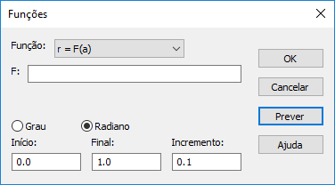

r = F(a)
A função r = F(a) é útil para descrever funções polares onde o raio é calculado como uma função do ângulo final ou variável do argumento.
Na lista Função, selecione r = F(a).
F,G, e H — Esses são os campos onde você constrói sua função. Você utiliza as operações descritas na seção Equações.
Grau — Selecione essa opção para avaliar a função em graus.
Radiano — Selecione essa opção para avaliar a função em radianos.
Início — Define o ponto inicial para o intervalo no qual sua função é avaliada.
Final — Define o ponto final para o intervalo no qual sua função é avaliada.
Incremento — Define o valor adicionado ou subtraído do ponto anterior avaliado para a função a fim de determinar o próximo valor a ser utilizado.
Prever — Gera a curva e exibe para revisão, mas não aplica a função gerada ao desenho como geometria. Dependendo dos seus pontos inicial e final e do incremento, pode levar algum tempo para avaliar e construir a imagem de visualização.

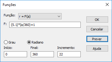

Exemplo r = f(a)
