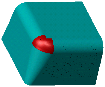

Blends entre três superfícies
Esta imagem mostra um exemplo de blend de três superfícies. Esse blend é utilizado para criar o que é conhecido como 'fillet de mala'. Isso significa que você deseja criar a interseção de três fillets como o canto de uma mala. Se você criar os fillets com modelagem 3D, as curvas podem geralmente ser detectadas automaticamente.

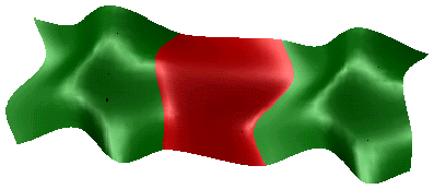

Esta imagem mostra um exemplo de blend de quatro superfícies. Trata-se de outro fillet de mala. Nesse caso uma superfície não é um fillet.
A curva para essa superfície precisa ser especificada. Blends entre quatro superfícies também podem ser utilizados para unir quatro superfícies distintas como na imagem a seguir.
