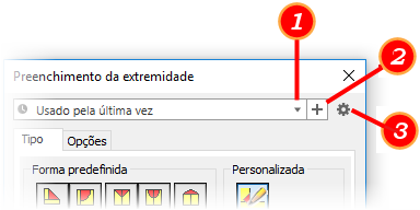

Interface da predefinição

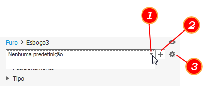

Nenhuma predefinição
Se a predefinição mostrar Nenhuma predefinição, é porque a operação foi herdada ou foi criada com os valores de "Usado pela última vez". Se a operação for herdada e você alterar um valor para um novo valor diferente dos valores atuais de "Usado pela última vez", a predefinição receberá o nome Personalizada.

A seguir, descrevemos como criar, salvar, editar e gerenciar predefinições e os arquivos gerados por elas.
Clique em
Criar nova predefinição e especifique o nome da predefinição, ou pressione Enter para aceitar o nome padrão.
A predefinição Usado pela última vez é composta dos parâmetros utilizados para o tipo de operação mais recentemente inserido. A opção Último uso é exibida quando nenhuma predefinição é salva para uma operação recém-criada. Você pode utilizar a predefinição Usado pela última vez como está ou pode modificar seus valores. É possível salvar a predefinição alterada em uma nova predefinição a qualquer momento. Basta clicar em
Criar nova predefinição e aceitar o nome padrão ou fornecer outro nome. As últimas configurações usadas persistem entre as sessões.
Quando você edita uma operação, a predefinição usada para criá-la é carregada na caixa de diálogo. Se a predefinição mostrar Nenhuma predefinição, é porque a operação foi herdada sem predefinição ou foi criada com os valores de "Último uso". Se a operação for herdada e você alterar um valor para um novo valor diferente dos valores atuais de "Usado pela última vez", a predefinição receberá o nome Personalizada.
(*) Asteriscos em predefinições (por exemplo *Predefinição 1) indicam que um dos valores de definição de operação da versão salva foi alterado. Para salvar a predefinição modificada, use o menu suspenso de configurações
e substitua a predefinição anterior. Como alternativa, você pode usar
para salvar a predefinição como uma predefinição totalmente nova.
Quando você edita uma operação, o campo Predefinição é preenchido com o seguinte:
Nenhuma predefinição caso a operação seja herdada ou criada com os valores de "Último uso". Se a operação for herdada e você alterar um valor para um valor diferente dos valores atuais de "Último uso", a predefinição receberá o nome Personalizada.
