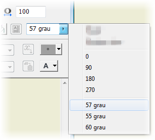

Gira o texto em torno do ponto de inserção. Por exemplo, se o texto está na parte superior justificado à esquerda, o texto gira ao redor do canto superior esquerdo.
Para uma nota de desenho, clique na seta para selecionar a orientação de rotação ou insira o ângulo de rotação na caixa de edição. Para o texto do esboço, selecione uma opção Girar na lista, ou crie um novo UCS para orientar o texto.

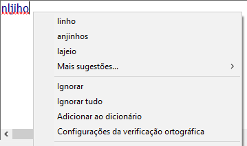

Quando o recurso Verificação ortográfica está ativado, o Inventor verifica a ortografia automaticamente à medida que você digita na caixa de diálogo Formatar texto.
As palavras digitadas na caixa de diálogo Formatar texto são comparadas às palavras do dicionário padrão e do dicionário personalizado ativo. Uma linha ondulada vermelha indica um possível erro de ortografia. Clique com o botão direito do mouse em uma palavra marcada para acessar as opções de resolução do problema de ortografia:
