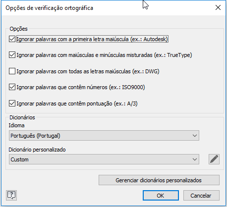

- Clique em Opções para acessar a caixa de diálogo Opções de verificação ortográfica.
- Marque uma ou mais caixas de seleção para excluir uma ou várias condições da operação de verificação de ortografia.
- Selecione o dicionário de um idioma específico que deseja usar como dicionário principal. Esses dicionários são instalados com o Inventor. Esse dicionário é utilizado junto com o dicionário personalizado.
- Um dicionário personalizado vazio é instalado com o Inventor e fica ativo por padrão. Se você adicionar ou criar novos dicionários, clique na seta da lista suspensa quando desejar mudar para outro dicionário personalizado ativo.

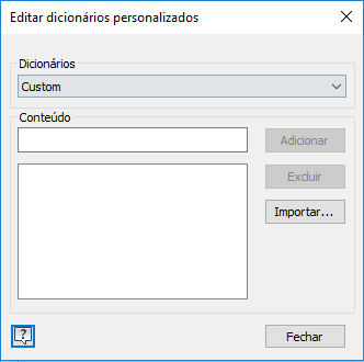

- Clique em Editar para acessar a caixa de diálogo Editar dicionários personalizados. Aqui, você pode adicionar ou remover palavras do dicionário personalizado ativo. Também pode importá-las para um dicionário personalizado e adicioná-las ao dicionário ativo.
- Para adicionar palavras: insira uma palavra no campo de texto Conteúdo e clique em Adicionar.
- Para excluir uma palavra: selecione uma palavra no campo de texto Conteúdo e clique em Excluir.
- Para importar palavras de um dicionário para um dicionário personalizado ativo: clique em Importar e navegue até o local do arquivo de dicionário personalizado (.CUS) cujas palavras você deseja adicionar. Clique em Abrir para importar as palavras.

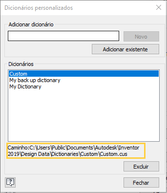

- Clique em Gerenciar dicionários personalizados para acessar opções de gerenciamento dos dicionários personalizados.
Criar, adicionar ou excluir dicionários personalizados
- Para adicionar um novo dicionário: especifique um nome no campo de texto Adicionar dicionário e clique em Novo.
- Para adicionar um dicionário à sua lista de dicionários personalizados: clique em Adicionar existente e navegue até o local do arquivo de dicionário (.CUS) que você deseja adicionar. Os dicionários personalizados são adicionados ao menu suspenso Dicionário personalizado, na caixa de diálogo Opções de verificação ortográfica.
- Para excluir um dicionário personalizado: selecione o dicionário e clique em Excluir. Excluir um dicionário personalizado permanentemente resulta na remoção do dicionário e das palavras adicionadas a ele.
Nota: O local padrão para os dicionários padrão e recém-criado é a pasta Dados de projeto.
