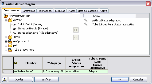

  4. Na faixa de opções, clique na guia Tubos e tubulações painel iPart/iAssembly Autor do iPart/iAssembly.
    É exibido o nome do arquivo da montagem de trechos principais na lista de objetos que é, por padrão, Tube & Pipe Runs. Na tabela de configuração é selecionada automaticamente o status adaptativo.
    Nota: A linha de configuração em verde indica a configuração ativa.

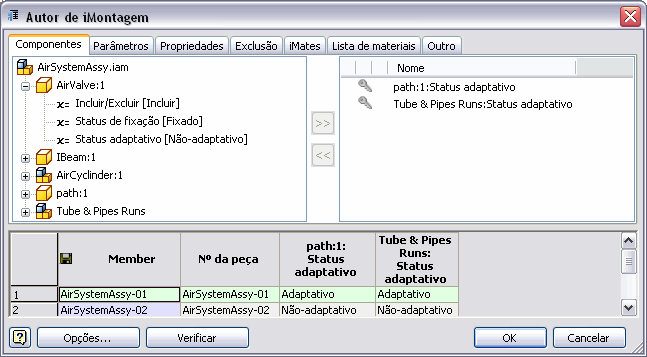

  6. Na tabela de configuração, clique com o botão direito do mouse em um número de linha e selecione Inserir linha.

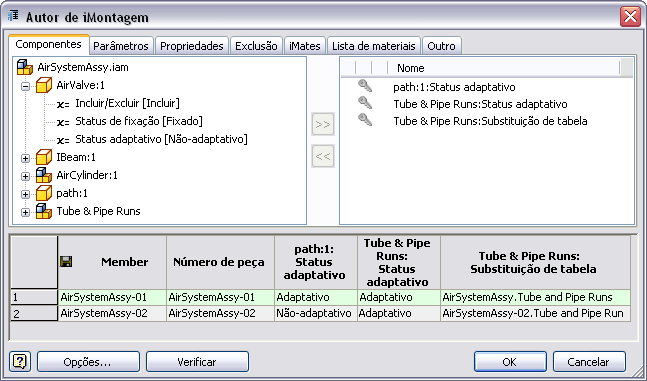

    Será criada uma nova configuração, AirSystemAssy-02. Por padrão, a montagem de trechos principais não é adaptativa, como é indicado na coluna Trechos de tubos e tubulações.

  12. No navegador Modelo, clique duas vezes em Tabela e verifique o seguinte para a montagem de trechos principais:
    • A coluna de status adaptativo tem o valor Adaptativas na nova configuração.
    • Adicionou-se a coluna Substituição de tabela à tabela de configuração.
    • O conjunto intercambiável de tubos e tubulações foi iniciado com dois membros de montagem de trechos principais para que possa ser alterado pela linha de configuração desejada usando a lista suspensa Substituição de tabela.
