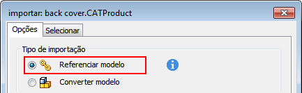

Importação de arquivos de terceiros como modelos de referência do ANYCAD: (não disponível no Inventor LT)
É possível importar os seguintes arquivos como modelos de referência do AnyCAD: Alias, CATIA, DWG, PTC Wildfire, Solidworks, NX, STEP, Solid Edge, Fusion 360*** e Pro-E/Creo.
Nota: ***O AnyCAD for Fusion 360 está disponível como Visualização. Essa visualização permite que você teste novas operações no Inventor antes que elas sejam lançadas.
Se o projeto estiver sendo alterado, controle e melhore o desempenho importando o projeto como um Modelo de referência. A opção Modelo de referência mantém um vínculo com o arquivo selecionado, o que permite monitorar e atualizar o Inventor à medida que o modelo é alterado. Se forem feitas alterações no arquivo, em seu respectivo produto após a importação, o arquivo do Inventor refletirá as alterações e as referências de nível superior serão atualizadas também.
Nota: Versões mais recentes de formatos AnyCAD são suportadas. É necessário que as atualizações mais recentes para sua versão do Inventor estejam instaladas. As atualizações podem ser baixadas por meio do aplicativo da área de trabalho Autodesk ou em https://manage.autodesk.com.
Imagine um ambiente de engenharia no qual um desenhista industrial tenha criado um projeto de teclado padrão como um modelo de superfície usando um programa de CAD diferente, como o Solidworks. A geometria do Solidworks é convertida (importada) no Autodesk Inventor como um Modelo de referência em um arquivo de montagem. Importar o arquivo como Modelo de referência estabelece uma associatividade direta entre o arquivo do Solidworks e o arquivo do Inventor. Melhorias adicionais do projeto devem ser feitas na geometria original do Inventor por meio dos comandos de modelagem do Autodesk Inventor: uma nova peça é inserida na montagem e restringida à geometria importada.
Enquanto isso, o desenhista industrial continua modificando o projeto do Solidworks para gerar uma forma mais orgânica e ergonômica. O ícone Atualizar da barra de ferramentas de acesso rápido indica que o arquivo importado foi editado depois de ser inicialmente importado para o Inventor. Agora, o arquivo de peça do Autodesk Inventor não está mais sincronizado. Clicar no ícone Atualizar carrega o arquivo importado revisados e incorpora as alterações.

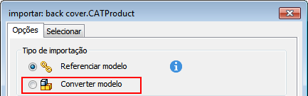

Importar como modelo de conversão do AnyCAD
É possível importar os seguintes arquivos como modelos de conversão do AnyCAD: CATIA, Solidworks, Solid Edge, Pro-E/Creo, NX, JT, Alias, Rhino, IGES, Parasolid, STEP, Fusion 360 e SAT.
A opção Modelo de conversão cria novos arquivos do Inventor não vinculados ao original. Use essa opção caso planeje modificar o modelo para um novo projeto.
A operação de Modelo de conversão não mantém a associatividade com o arquivo original. Como resultado, alterações efetuadas ao arquivo original após a importação não afetam à peça ou montagem importada. Igualmente, alterações efetuadas à peça ou montagem importada não afetam o arquivo original.
Quando montagens são importadas, o Inventor tenta preservar a estrutura da montagem e da submontagem do arquivo original.
O processo de importação cria operações com base no Inventor que representam a geometria e a topologia do arquivo de origem. É possível utilizar os comandos do Inventor para ajustar as operações base e adicionar novas operações à árvore de operações do Inventor. Não é possível modificar a definição original das operações de base.
