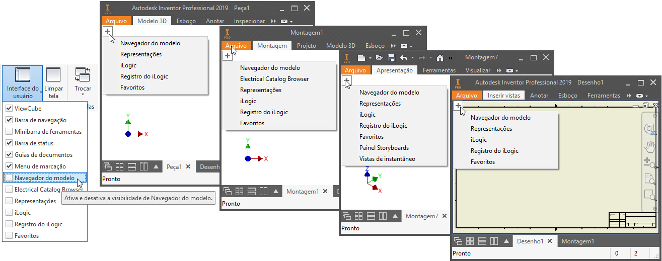

Acesso
Independentemente do tipo de documento, sempre que o navegador do modelo não estiver exibido, você verá este ícone
no canto superior esquerdo da exibição gráfica. Clique no ícone para exibir os painéis do navegador disponíveis para o documento ativo.
Se quiser alterar a visibilidade do navegador do modelo, vá até a guia Vista
painel Janelas
lista suspensa Alternar.
