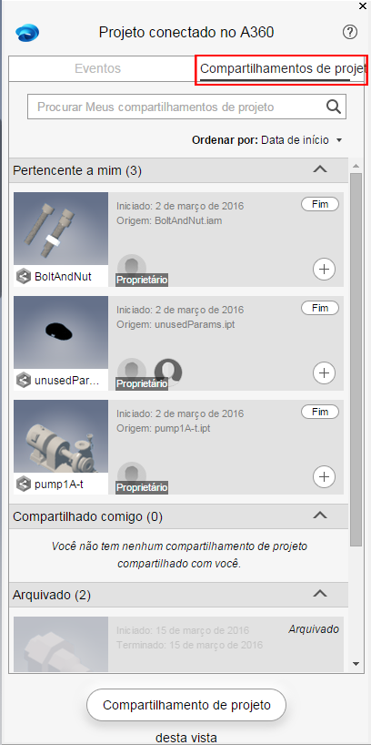

As ferramentas para gerenciamento de Compartilhamentos de projetos agora estão disponíveis no Inventor
As ferramentas para gerenciamento de Compartilhamentos de projetos, anteriormente apenas disponíveis em seu A360 drive, estão agora também disponíveis no Inventor. Elas estão localizadas no painel Projeto conectado no A360, na nova guia Compartilhamentos de projetos. Os proprietários de Compartilhamentos de projetos agora podem gerenciar os Compartilhamentos de projetos diretamente no Inventor.

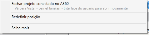

Mover ou ocultar o botão de entrada de projeto conectado rapidamente
- Agora é possível mover o botão de entrada de Projeto conectado para a localização na janela de desenho que funcione melhor para você. Também é possível mover o botão de entrada de Projeto conectado de volta à posição padrão usando o novo menu de contexto no botão de entrada de Projeto conectado.
- Novas opções de menu de contexto no botão de entrada de Projeto conectado também facilitam a desativação de Compartilhamentos de projetos e a obtenção de Ajuda com o uso do Inventor Connect.

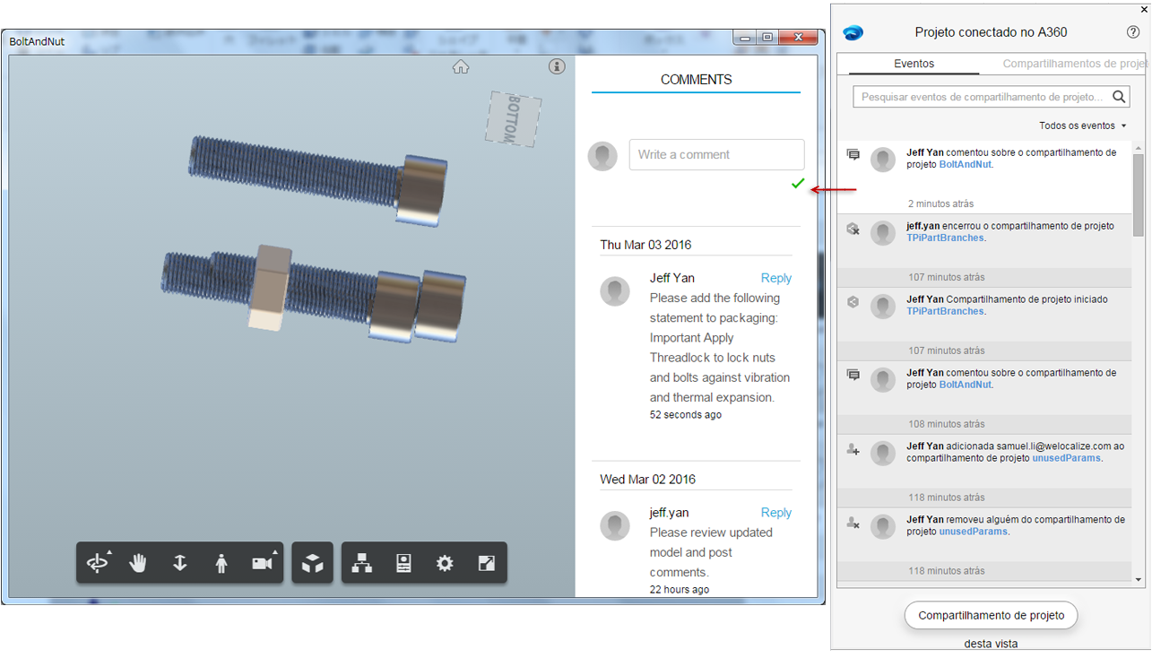

Os comentários do Compartilhamento de projetos estão agora disponíveis no Inventor
Agora, os proprietários e colaboradores que têm o Inventor 2017 podem abrir um Compartilhamento de projetos, exibir e postar comentários na janela de exibição do Inventor.
