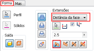

Poupe tempo com a nova opção de extensão Distância da face. Use Distância da face, na caixa de diálogo Extrusão, para iniciar uma extrusão de uma face ou plano de trabalho com uma distância. Distância da face cria uma cópia da face selecionada ao longo da direção da extrusão. Além disso, modificar a geometria se torna mais fácil. Como Distância da face cria um ponto de entrada central para modificar a geometria, nenhuma etapa adicional para fazer esboços ou planos de trabalho é necessária.
Esse fluxo de trabalho pode ser especialmente útil em conjunto com técnicas de Modelagem de esqueleto (um tipo de Projeto descendente) que facilitam os critérios de projeto centralizado e criam componentes que fazem referência a esses critérios.
| A nova opção Selecione para terminar a operação estendendo a face termina a extrusão em uma face que se estende para além do plano de terminação. |
Para obter mais informações, consulte Para criar operações de extrusão.

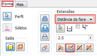

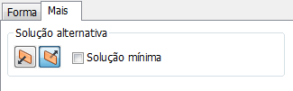

Com Distância da face e Direção 1 ou Direção 2 selecionadas na guia Forma, use as opções da guia Mais para obter resultados diferentes.
Direção 1
| Direção 1, Solução alternativa direção 1 e Solução mínima selecionada |
| Direção 1 e Solução alternativa direção 1 |
| Direção 1 e Solução alternativa direção 2 |
| Direção 1, Solução alternativa direção 2 e Solução Mínima selecionada |
Direção 2
| Direção 2, Solução alternativa direção 1 e Solução mínima selecionada |
| Direção 2 e Solução alternativa direção 1 |
| Direção 2, Solução alternativa direção 2 e Solução mínima selecionada |
| Direção 2 e Solução alternativa direção 2 |
