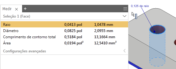

Para medir distância, comprimento, ângulo, contorno ou área no modelo
Enviado para o Inventor® Ideas
Acesse todos os fluxos de trabalho de medição usando um único comando de medição. Basta acessar a guia Ferramentas na faixa de opções, nos ambientes de peça e montagem.

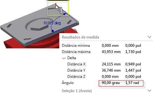

Use um dos seguintes métodos para medir ângulos:
| 1. Selecione o primeiro ponto do ângulo a ser medido na janela de desenho. | 2. Selecione o próximo ponto do ângulo a ser medido na janela de desenho. | 3. Mantenha a tecla SHIFT pressionada e selecione o terceiro ponto do triângulo. |

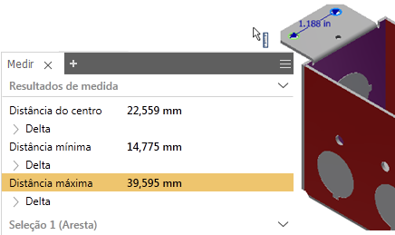

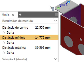

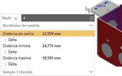

Distância mínima, Distância centro a centro e distância máxima
Distância mínima e Distância centro a centro agora são exibidas ao mesmo tempo quando pelo menos um dos tipos de geometria a seguir é selecionado.
Distância máxima também é exibida quando dois dos seguintes tipos de geometria são selecionados no mesmo plano: vértice, linha, arco e círculo.
Alterne com facilidade o valor delta da distância entre Distância mínima, Distância centro a centro e Distância máxima.
| Distância ao centro | Distância mínima | Distância máxima |
