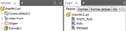

- O painel Modelo é exibido por padrão. Selecione
para exibir um painel do navegador. Clique no x para remover um painel.
- É possível mover e encaixar todas as guias. Veja a seguir um exemplo de encaixe lado a lado.

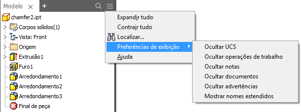

- Menus do novo navegador: Selecione
para acessar as opções de exibição e a Ajuda:
