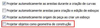

Projetar geometria como geometria de construção por padrão
Você pode fazer com que projetar geometria como geometria de construção seja o comportamento padrão, basta usar a nova configuração da caixa de diálogo Opções do aplicativo na guia Esboço: Projetar objetos como geometria de construção. Se essa opção for selecionada, você não precisará ativar o comando Construção repetidamente ao criar a geometria de um esboço. Quando essa nova configuração for selecionada, sempre que você projetar geometria, ela será projetada como geometria de construção. Por padrão, esta opção não está selecionada.
painel Formato
Construção
. Por exemplo, se a configuração em Opções do aplicativo/guia Esboço
Projetar objetos como geometria de construção estiver desativada, continue usando a alternância
para controlar a criação de geometria de construção.
Enviado para o Inventor® Ideas
Para obter mais informações sobre as opções do aplicativo de esboço, consulte Referência da guia Esboço.
Para obter mais informações sobre como alternar entre o esboço e a geometria de construção, consulte Para trabalhar com esboços.

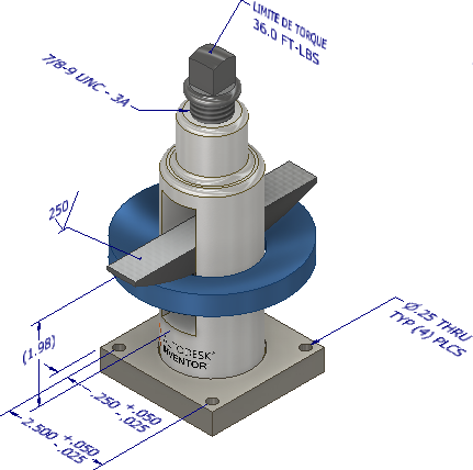

Anotação 3D para montagens
Uma nova guia Anotar foi adicionada à faixa de opções no ambiente de montagem. A nova guia contém comandos que permitem adicionar à montagem cotas, notas e outras informações.
Para testar a nova funcionalidade, acesse o tutorial guiado Anotação 3D de montagem.
Para obter mais informações, consulte Sobre anotações 3D.

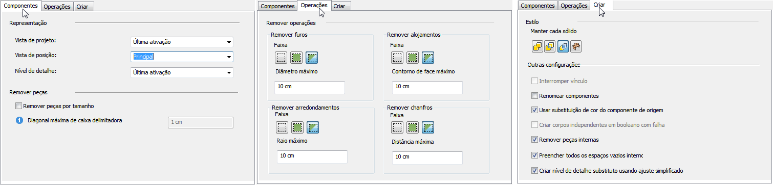

Agendador de tarefas > Montagens de ajuste simplificado
A tarefa de ajuste simplificado agora inclui a nova funcionalidade de ajuste simplificado apresentada em 2018. Agora, quando você clica em Opções, a caixa de diálogo Opções de ajuste simplificado exibe tem três guias.
Destaques do novo fluxo de trabalho:
Para obter mais informações, consulte Para realizar ajuste simplificado em montagens com o Agendador de tarefas.

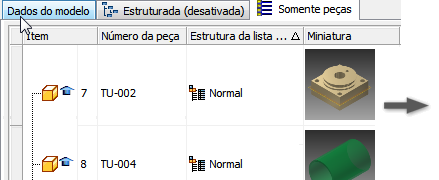

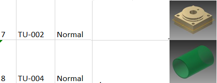

Melhoria das miniaturas da Lista de materiais
As imagens em miniatura agora são exportadas junto com as outras informações da caixa de diálogo Lista de materiais.
A coluna Miniatura deve ser incluída na caixa de diálogo Lista de materiais para que as miniaturas sejam exportadas para o arquivo externo.
Exemplo:
| Inventor | Excel |
Para obter mais informações sobre a exportação de uma lista de materiais, consulte: Para exportar uma lista de materiais para um arquivo externo.

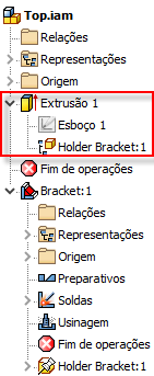

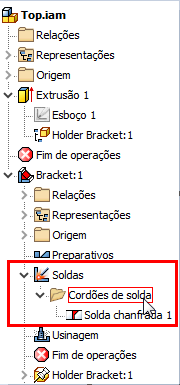

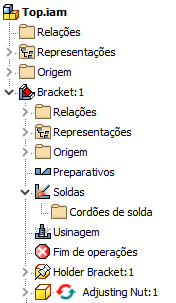

Melhoria na adição de participante e cordão de solda
Agora você pode selecionar um cordão de solda em uma submontagem e adicioná-lo como participante em uma operação da montagem superior quando o cordão de solda é adicionado após a criação de uma operação de montagem.
| 1. Abra uma montagem com uma submontagem de conjunto soldado que não tenha cordões de solda. | 2. Crie uma operação na montagem de nível superior. | 3. Ative a submontagem e crie um cordão de solda. | 4. Clique com o botão direito do mouse na operação que você criou na montagem de nível superior e selecione Adicionar participante. | 5. Expanda o nó de solda na submontagem e, no navegador, selecione a pasta Cordões ou, na janela de desenho, selecione o cordão de solda para adicioná-lo como participante na montagem de nível superior (NOVO). | |
Para obter mais informações sobre restrições de montagem, consulte Restrições de montagem.

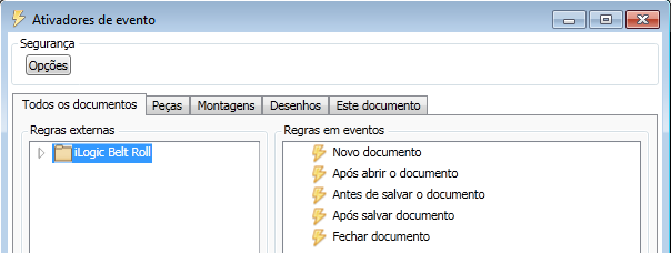

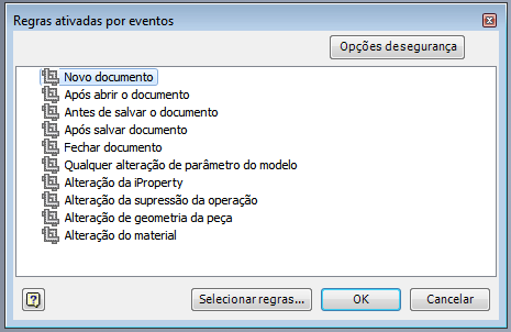

Melhorias de produtividade do iLogic
Eventos novos e robustos ativam o fluxo de trabalho
. Esse botão só é exibido na caixa de diálogo Ativadores de evento quando nenhum diretório externo é definido.
| Herdado | R2018.1 |
Para obter mais informações sobre ativadores de evento, consulte Para trabalhar com ativadores de evento no iLogic.
