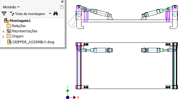

Agora é possível importar o arquivo DWG diretamente para uma montagem usando o comando Inserir componentes. Agora, na caixa de diálogo Inserir componente, você pode optar por incluir um arquivo DWG como um componente inserido na montagem.
Anteriormente, era necessário abrir a geometria DWG em uma montagem inserindo um arquivo de peça que contivesse a geometria de modelo DWG.
Para obter mais informações, consulte Sobre como importar arquivos de outros sistemas CAD.
Agora é possível inserir vários arquivos DWG diretamente em um arquivo de montagem ou de peça do Inventor para usar como uma subjacência DWG associativa.
Quando você insere ou importa um arquivo DWG para a peça ou a montagem, qualquer novo estilo ou camada de texto criado terá o nome de arquivo como prefixo. Por exemplo, se houver uma camada denominada "Camada1" em um arquivo DWG chamado "Meuarquivo.dwg", o nome da camada será "Meuarquivo | Camada1".

Anteriormente, quando você criava uma junta na geometria de subjacência DWG, a junta resultante não era criada no mesmo plano do esboço.
Agora, se a geometria de subjacência DWG selecionada estiver no plano XY, YZ ou XZ, a junta resultante será criada no mesmo plano que o esboço, da mesma maneira como uma junta é criada entre a geometria 2D do Inventor.
