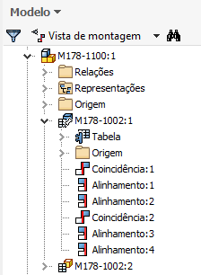

Aprimoramentos do Navegador Modelo
A exibição do navegador Modelo em todos os ambientes agora também exibe linhas na hierarquia para:

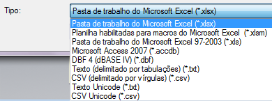

Aprimoramentos em tabelas de revisão e listas de peças exportadas para formatos do excel

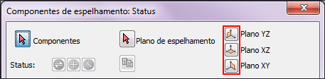

Opções de espelhar e copiar montagens permitem incluir ou excluir relações
Anteriormente, as relações eram aplicadas automaticamente aos componentes espelhados ou copiados. As novas opções permitem que você decida se as relações serão incluídas na operação.
Enviado para o Inventor® Ideas
Opção de espelhar e copiar montagens permite fixar os componentes resultantes
A nova opção Fixar novos componentes da caixa de diálogo Componentes de espelhamento/Copiar componentes fixa automaticamente os componentes espelhados ou copiados resultantes:

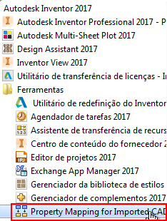

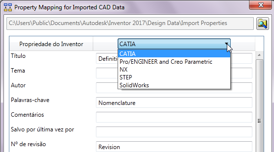

Personalizar rapidamente propriedades de arquivos CAD importados com a nova ferramenta de mapeamento de propriedades
Use a nova ferramenta de mapeamento de propriedades para dados de CAD importados para mapear facilmente as propriedades de CATIA, Pro/Engineer e Creo parametric, NX, STEP e Solidworks para propriedades padrão do Inventor.
A nova ferramenta de mapeamento de propriedades substitui o esforço manual de modificar diretamente arquivos de dados de projeto XML CATIA, Pro/Engineer e Creo parametric, NX, STEP e Solidworks.
Público
Documentos públicos
Autodesk Inventor [versão]
Design Data
Propriedades de importação.
Você poder acessar a nova ferramenta de mapeamento de propriedades para dados de CAD importados usando:
Programas
Autodesk
Inventor 2017
Ferramentas.

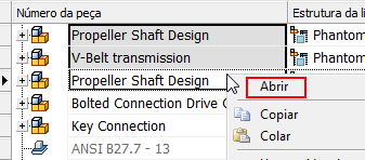

Aprimoramento do modelo de referência para lista de peças e lista de materiais (BOM)(não disponível no Inventor LT)
Agora é possível abrir a montagem de nível superior de uma referência associativa ou uma peça virtual a partir de uma lista de peças ou uma lista de materiais. Clique com o botão direito do mouse na linha da lista de peças ou da lista de materiais que contém uma referência associativa ou uma peça virtual e selecione Abrir. A montagem de nível superior que contém a referência à peça virtual ou à referência associativa AnyCAD será aberta.

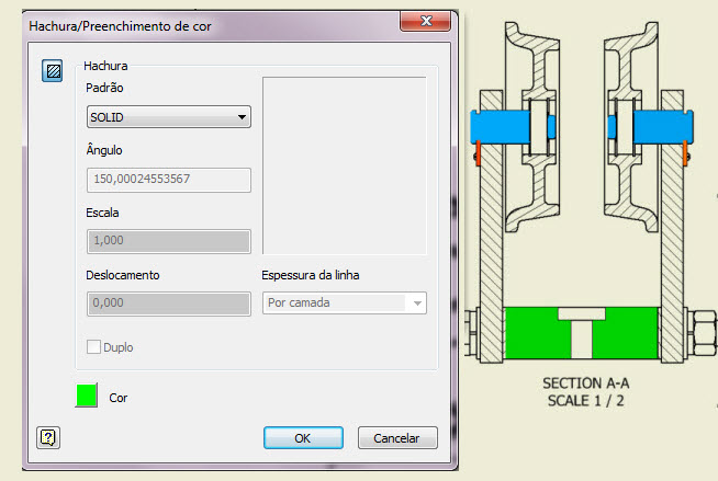

Especificar um padrão de hachura como SÓLIDO
SÓLIDO é adicionado como padrão disponível na caixa de diálogo Editor de estilos e normas. Essa opção permite definir como SÓLIDO o padrão de hachura do estilo de hachura e do estilo de recuperação de cordão de solda.
Por padrão, a cor de preenchimento do padrão SÓLIDO é preto. Para alterar a cor padrão para uma cor de sua preferência, altere a Aparência (cor) da hachura
Estilo de camada
objeto Hachura na caixa de diálogo Editor de estilos e normas.
Você também pode substituir manualmente o estilo de hachura padrão ou a cor padrão na caixa de diálogo Hachura/Preenchimento de cor.
Exemplo do preenchimento padrão de hachura SÓLIDO em uma vista 2D.

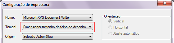

Economizar tempo imprimindo vários desenhos com a opção Ajustar automaticamente tamanho da folha de desenho
A nova opção Dimensionar automaticamente tamanho da folha de desenho, localizada na caixa de diálogo Configuração de impressora do Agendador de tarefas, permite imprimir em lote vários arquivos de desenho (.idw/.dwg) configurados para diferentes tamanhos de folha e orientações. Essa nova opção seleciona automaticamente o tamanho de papel e a orientação apropriados, conforme especificado na configuração da folha de desenho.
Essa configuração só estará disponível se os arquivos da caixa de diálogo Imprimir arquivos do Agendador de tarefas forem arquivos de desenho (.idw/.dwg).
---------------Resumo da tarefa---------------- Esta tarefa processou 1 arquivo(s), do(s) qual(is) 1 arquivo(s) apresentou(apresentaram) falha. Os seguintes erros foram encontrados: C:\Usuários\itools\Área de Trabalho\Nova Pasta\80-110.dwg--A impressora não é compatível com o tamanho de papel designado. Não é possível processar a saída válida em um tamanho de folha preciso. ------------------------------------------- |

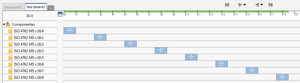

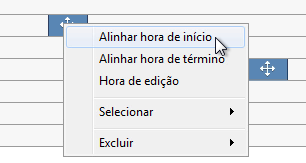

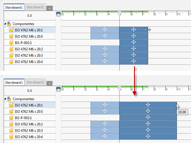

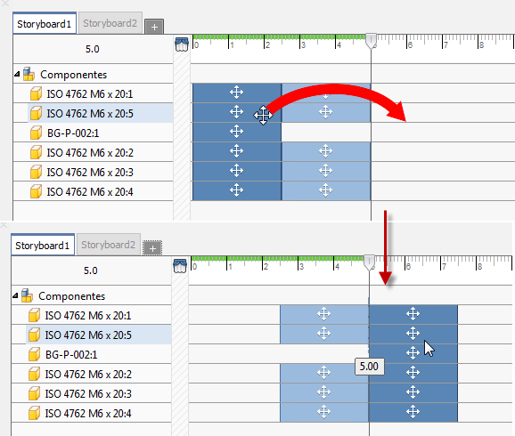

Edição de várias ações
Agora é possível editar várias ações de diversas maneiras.
Mover: Para selecionar várias ações, pressione a tecla Ctrl e clique com o botão esquerdo do mouse; em seguida, arraste as ações selecionadas para outro local na linha de tempo. É possível arrastar as ações para uma posição antes ou depois de outros ajustes de posição. A movimentação de ações pode ser realizada com qualquer seleção de ações. Quando você arrasta ações com horas de início/término diferentes, o conjunto de seleção mantém as relações.

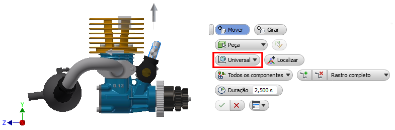

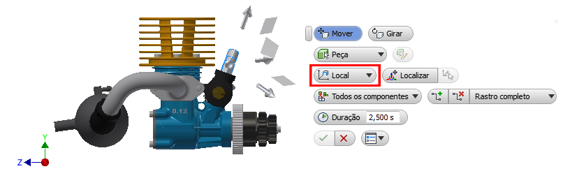

Direção local/mundial
Agora, você pode especificar a direção do ajuste de posição usando o sistema de coordenadas local (componente) ou o sistema de coordenadas universal (apresentação) na minibarra de ferramentas. Em conjuntos de seleção múltipla, o sistema de coordenadas local é alinhado ao primeiro objeto selecionado.

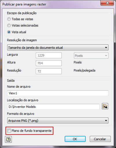

Publicar imagens com plano de fundo transparente
Selecione uma vista de instantâneo para publicar como imagem. Clique em Raster
. Na parte inferior da caixa de diálogo, marque a caixa referente a Plano de fundo transparente.
Publicar raster
Agora, ao publicar uma imagem, você pode selecionar uma opção em uma lista de resoluções fornecidas ou especificar a resolução da imagem.
