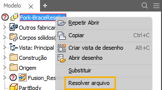

Resolver referências ausentes do AnyCAD
O suporte para a resolução de referências a arquivos ausentes do AnyCAD foi estendido para o fluxo de trabalho do AnyCAD.
Se você abrir um arquivo de peça ou de montagem com referências ausentes a um ou mais arquivos do AnyCAD, será exibida a caixa de diálogo Resolver vínculo para que você possa pesquisar e localizar as referências ausentes. Se você optar por ignorar as referências não resolvidas, será exibido o ícone Não resolvido ao lado do nó superior do navegador no arquivo aberto. Você pode reabrir a caixa de diálogo Resolver vínculo clicando com o botão direito do mouse no nó superior do navegador e selecionando a nova opção do menu de contexto Resolver arquivo.
Para obter mais informações sobre a resolução de referências ausentes, consulte Para resolver componentes ignorados e Resolver referência de vínculo.

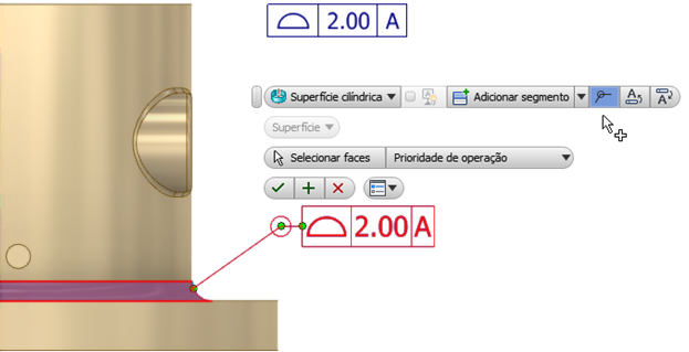

Definição com base em modelo
O símbolo de todo o contorno é adicionado a tolerâncias geométricas de perfis de superfície.
Para obter mais informações, consulte Sobre anotações 3D e definição com base em modelo.

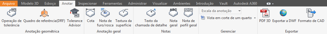

Exportar para DWF
Suporte a anotações 3D foi adicionado a exportações DWF. Para facilitar o acesso, o comando Exportar para DWF foi adicionado ao painel Exportar da guia Anotação de peças e montagens. As anotações invisíveis são exportadas como elementos ocultos no DWF, mas sua visibilidade pode ser ativada no arquivo DWF exportado.
Para obter mais informações, consulte Para publicar modelos 2D e 3D em formato DWF e compartilhar com revisores.

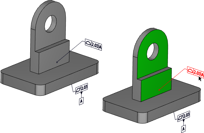

Exportar PDF 3D
Agora arquivos PDF 3D exportados oferecem suporte a realce associativo de faces para anotações de tolerância que fazem referência a várias faces.
Para obter mais informações, consulte Para exportar um modelo para PDF 3D.

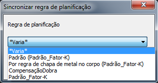

Sincronizar regra de planificação
O Inventor permite especificar regras de planificação diferentes para as operações de um corpo, mas, se você mudasse de ideia, não era fácil sincronizar todas as operações para usar a mesma regra. Esta versão inclui um novo comando que permite sincronizar com apenas um clique todas as operações para que elas usem a mesma regra de planificação.
Para obter mais informações, consulte Para adicionar, editar ou sincronizar uma regra de planificação de chapa

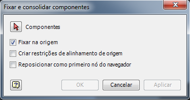

Aprimoramento de Fixar e consolidar
Anteriormente, com um único clique, o comando Montagem Produtividade
Fixar e consolidar componente fixava, movia e usava restrições de alinhamento para consolidar o componente selecionado na origem da montagem e, em seguida, reposicionava o componente na parte superior do navegador.
O comando foi renomeado para Fixar e consolidar e agora abre uma caixa de diálogo e apresenta as operações acima como opções separadas.
Além disso, o comando Fixar e consolidar agora permite selecionar várias opções. Na nova caixa de diálogo Fixar e consolidar componentes, você pode selecionar um ou mais componentes e uma ou mais opções.
Enviado para o Inventor® Ideas
Para obter mais informações, consulte Fixar e consolidar.

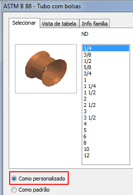

Aprimoramento da opção Salvar do Centro de conteúdo
Anteriormente, quando você alterava o tamanho de um membro do Centro de conteúdo como uma peça personalizada, o Inventor salvava a alteração automaticamente. Agora, o salvamento de peças personalizadas funciona da mesma forma que o salvamento de outras peças, ou seja, as alterações só são salvas quando você salva as alterações no arquivo.
Exemplo
Para obter mais informações, consulte Referência de família.

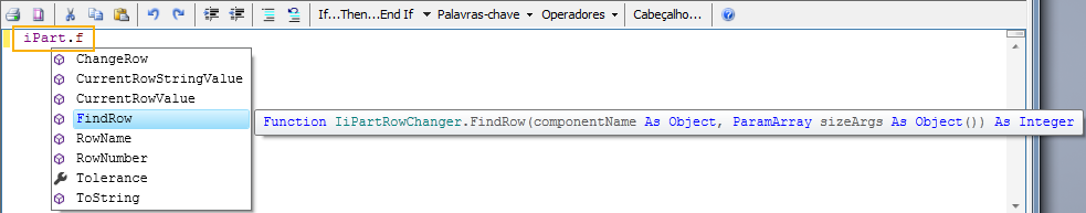

Preenchimento automático ativado no Editor de regras
O preenchimento automático está ativado para o seguinte:
Por exemplo, digite "." após uma variável e comece a digitar, ou pressione as teclas Control-Space ou Alt-Seta para a direita a qualquer momento. À medida que você digitar, uma lista de seleções disponíveis será exibida em ordem alfabética. Em uma dica de ferramenta, será exibida uma descrição completa da variável.
Depois que você digitar ".", será exibida uma lista suspensa de propriedades e métodos. | Comece a digitar após inserir ".", e o preenchimento automático exibirá as seleções disponíveis. |
Para obter mais informações, consulte Para trabalhar com regras no iLogic.

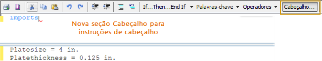

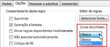

Outros aprimoramentos do iLogic
Guia Opções do Editor de regras | Exemplo das novas cores da sintaxe |
Clássica
Moderna

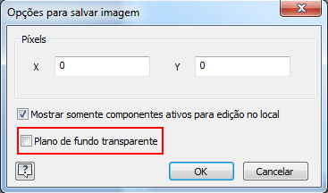

Aprimoramento na exportação de imagens PNG, TIFF e BMP
Agora é possível exportar um arquivo do Inventor como uma:
Para obter mais informações, consulte Salvar e exportar referência de arquivos.

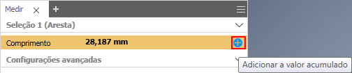

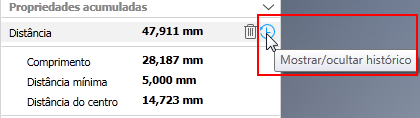

Aprimoramento de medição
A função de acumulação de valores de medição voltou aprimorada. Agora é possível adicionar os valores de medições lineares, de área, de volume e de ângulo e calcular uma medida total para cada um desses quatro tipos.
Visão geral do fluxo de trabalho
Para começar, abra a guia Ferramentas painel
Medir
Medir.
Resumo
Para cada tipo de medição que desejar acumular, primeiramente faça uma seleção na janela de desenho e, depois, clique no sinal de mais. Cada medição é adicionada ao grupo Propriedades acumuladas associado ao tipo de medição da seleção.
Cada valor pode ser rapidamente adicionado ou excluído da lista de valores acumulados. Cada grupo de propriedades acumuladas pode ser excluído separadamente. A lista de valores selecionados pode ser ocultada ou exibida. Use o menu de contexto para copiar valores individuais ou totais na área de transferência. Todas as propriedades acumuladas são apagadas quando o comando Medir é encerrado.
Assista a este vídeo rápido para saber como acumular valores de medições e use Mostrar/ocultar histórico para exibir valores acumulados.
Para saber mais sobre Mostrar/ocultar histórico e sobre a exclusão de valores acumulados, assista a este vídeo rápido.
