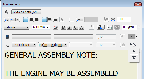

Agora, você pode adicionar uma borda ao redor do texto e do texto da chamada de detalhe. Na caixa de diálogo Formatar texto, selecione a seta suspensa como mostrado abaixo e selecione Borda de texto.

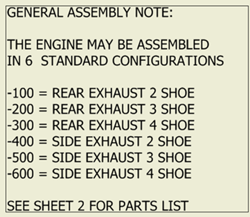

O texto resultante estará envolto em uma borda.
