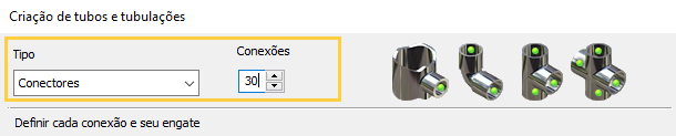

Agora é possível criar uma peça com até 30 conexões. Anteriormente, o máximo era 10.
Enviado para o Inventor® Ideas
Para obter mais informações sobre a criação de peças de tubos e tubulações, consulte Para criar peças de tubos e tubulações.

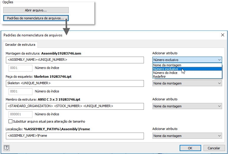

  • Opções do aplicativo: A guia Arquivo tem uma nova seção Padrões de nomenclatura de arquivos no Gerador de estruturas.
    Na caixa de diálogo Padrões de nomenclatura de arquivos, clique nas listas suspensas de Adicionar atributo para configurar o esquema de nomenclatura.
    Para obter mais informações, consulte Guia Arquivo, Opções do aplicativo.

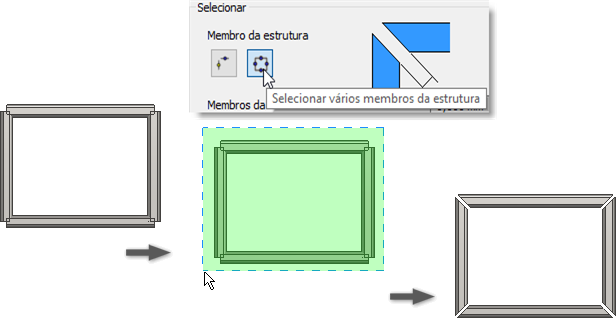

  • Chanfro: Foi adicionada à caixa de diálogo a opção Selecionar vários membros da estrutura. Ative a opção para chanfrar vários membros ao mesmo tempo.

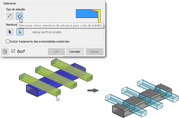

  • Entalhe: Foi adicionada à caixa de diálogo a opção Selecionar vários membros da estrutura. Ative a opção para incluir vários membros na mesma operação.
Para obter mais informações sobre Chanfro e Entalhe, consulte Modificar ou aplicar tratamento de extremidades às estruturas.

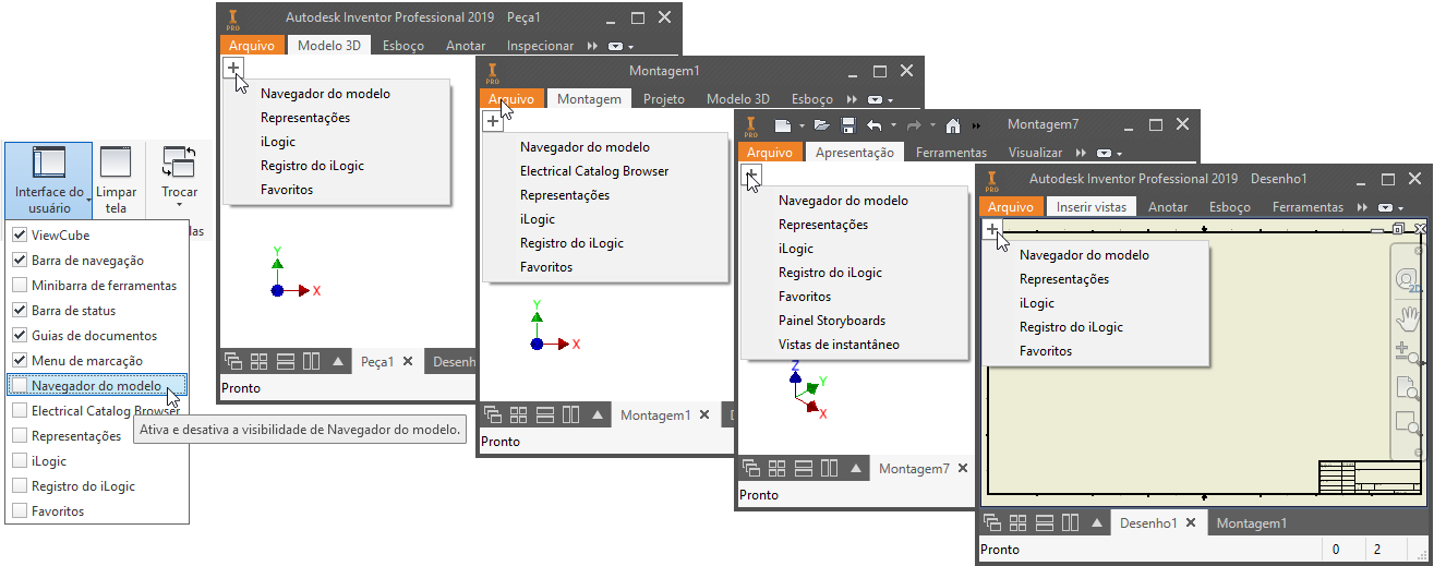

Aprimoramentos no acesso ao navegador do modelo
Foram adicionados a todos os tipos de documentos pontos de acesso ao navegador do modelo. Quando o navegador não for exibido, você verá este ícone na parte superior esquerda da exibição gráfica. Clique no ícone para exibir os painéis do navegador disponíveis para o documento ativo.
Para obter mais informações, consulte Navegador do Inventor.

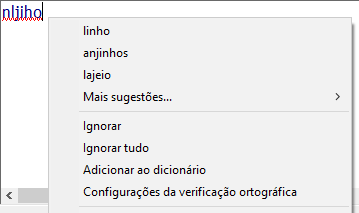

Verificação ortográfica
Agora a caixa de diálogo Formatar texto fornece ao Inventor a funcionalidade de verificação ortográfica. Quando a Verificação ortográfica está ativada, uma linha ondulada vermelha é exibida sob o texto para indicar que a palavra não faz parte do dicionário ativo. Clique com o botão direito do mouse para acessar as opções para gerenciar a seleção.
Acesse opções para gerenciar a Verificação ortográfica e os dicionários personalizados do menu de contexto da linha vermelha ondulada (Configurações da verificação ortográfica) e da guia Geral da caixa de diálogo Opções do aplicativo.
Nota: Por padrão, a verificação ortográfica fica ativada.
Para obter mais informações, consulte Para usar a verificação ortográfica.

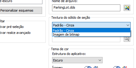

Textura do sólido de seção
Em Opções do aplicativo guia Cor Textura do sólido de seção permite que você especifique um mapa de texturas para ser usado com as faces de capeamento utilizadas nas vistas em corte do modelo. O padrão é a cor cinza. Para usar outra cor, crie uma imagem e selecione a imagem para usá-la como Textura do sólido de seção.
Para obter mais informações sobre a opção do aplicativo, consulte Referência da guia Cores (Opções do aplicativo).

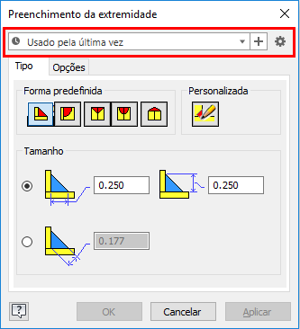

Predefinições para comandos existentes
É possível usar predefinições para criar anotações de desenho reutilizáveis.
  • Símbolo de solda
  • Preenchimento da extremidade
  • Símbolo de textura da superfície para anotações 2D e 3D
Enviado para o Inventor® Ideas:
Para obter detalhes, consulte Para trabalhar com predefinições.
Para obter detalhes sobre Anotações 3D, consulte Para trabalhar com anotações gerais
Para obter detalhes de solda, consulte Adicionar ou editar anotações de solda em uma vista de desenho
