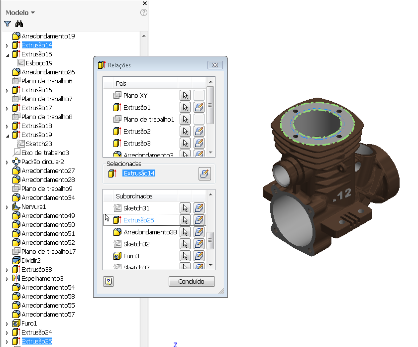

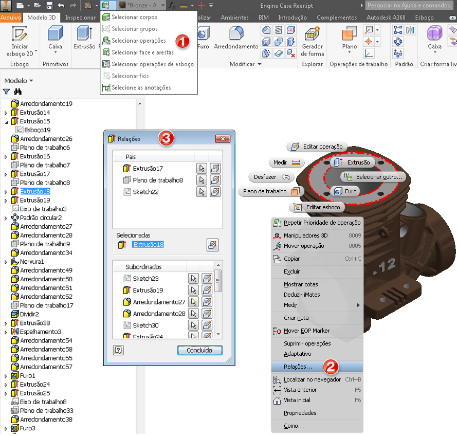

Agora, no ambiente de peça, é possível acessar com facilidade as relações das operações pai/filho a partir de uma peça por meio do navegador de modelo ou da janela de desenho. Essa nova caixa de diálogo interativa permite visualizar as dependências da operação diretamente de dentro da peça. Na caixa de diálogo Relações, selecione o ícone
para alternar para uma vista selecionada. Selecione o ícone
para acessar a caixa de diálogo Editar operação.
Para acessar a caixa de diálogo Relações e as dependências visíveis da operação:
