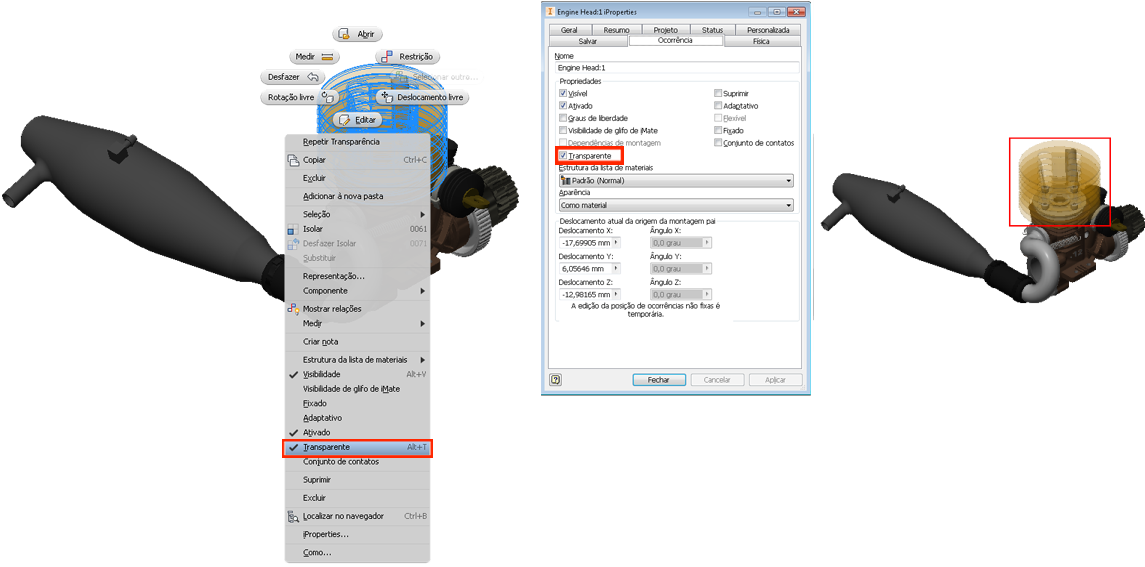

Tornar os componentes transparentes
Agora é possível alternar a transparência de um componente em uma montagem sem aplicar uma substituição de Aparência.
Selecione um ou mais componentes na janela de desenho ou no navegador, em seguida:
  1. Clique com o botão direito do mouse e, no menu de contexto, selecione Transparente.
  2. Selecione iProperties no menu de contexto para abrir a caixa de diálogo. Clique na guia Ocorrência e selecione a caixa de seleção Transparente.

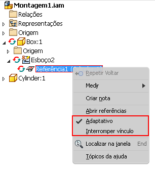

Aprimoramentos de referências de peças transversais
O navegador de montagem agora contém controles adicionais e detalhes de relação para componentes com dependências entre peças.
Os nós de navegador agora exibem as seguintes informações:
  • Os nomes de componente de origem dependentes agora são exibidos no nó do navegador de referência.
  • A dependência de origem é ilustrada pelos seguintes ícones:
    • Aresta
    • Face (os limites externo e interno da face são projetados)
    • Contorno
    • Geometria de esboço
    • Geometria DWG
  • Referência entre peças - o caminho da Ocorrência exibe uma dica de ferramenta útil quando o mouse é passado sobre o nó.
  • Interromper vínculo é uma opção disponível no nó do navegador.

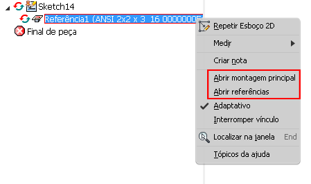

Abrir arquivos diretamente no nó do navegador
Há uma nova opção no menu de contexto disponível no navegador de montagem da Vista de modelagem que permite abrir os arquivos de referência diretamente no navegador.
Em um arquivo de peça, clique com o botão direito do mouse no nó de referência do navegador e selecione Abrir montagem principal no menu de contexto para examinar as referências de peça transversal no arquivo de montagem no qual a referência foi criada. Selecione Abrir referências para abrir a peça a partir da qual a referência foi criada.
Além de Referências em um esboço, a mesma funcionalidade está disponível para operações de trabalho adaptativas de objetos copiados.
