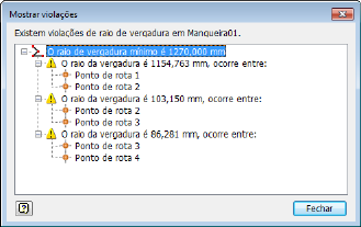

Nova caixa de diálogo Mostrar violações fornece feedback visual para violações de mangueira flexível
A caixa de mensagem que é exibida quando você verifica um raio de dobra problemático foi substituída pela nova caixa de diálogo Mostrar violações. A nova caixa de diálogo Mostrar violações exibe uma vista em árvore dos segmentos da spline em que ocorrem violações de raio de dobra. Selecionar um nó na caixa de diálogo realça o segmento correspondente na janela de desenho.

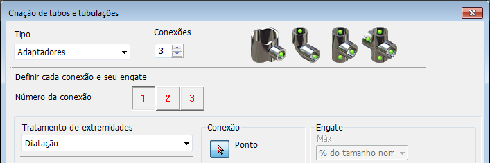

Aprimoramentos nas caixas de diálogo de tubos e tubulações
- Estilos de tubos e tubulações: O redimensionamento da caixa de diálogo agora também aumenta o tamanho do painel Configurações de estilo. Não é mais necessário mover o controle deslizante para ler todas as informações de Nome, Família, Padrão ou Aparência.
- Criação de tubos e tubulações: A largura da caixa de diálogo, agora redimensionável, também aumenta quando mais de sete números de conexão são adicionados.
Nome do arquivo do trecho de tubos e tubulações: A pasta de destino no campo Localização do arquivo de trecho é atualizada automaticamente quando você altera o nome do campo Nome do arquivo do trecho de tubos e tubulações e o campo Nome do arquivo de trecho.
Aprimoramento da publicação de tratamento de extremidade de tubos e tubulações
Quando você publica conteúdo de tubos e tubulações na caixa de diálogo Criação de tubos e tubulações, a última configuração de Tratamento de extremidade usada para conexões é preenchida automaticamente quando você adiciona conexões.
