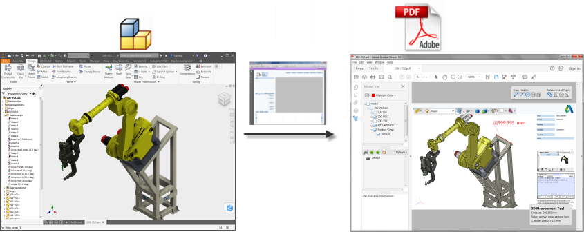

Aprimoramentos de exportação para PDF 3D
Você pode exportar seus modelos em um novo formato: PDF 3D. Além do formato PDF, um arquivo de PDF 3D inclui vistas 3D do modelo. Ao exportar um modelo do Inventor, as representações de vista de projeto selecionadas são convertidas em vistas de modelo e inseridas no arquivo PDF 3D.
Os arquivos PDF 3D são visualizados no Adobe Acrobat Reader. Use as ferramentas de navegação 3D para manipular com as vistas de modelo. Exiba a Árvore de modelo para mostrar os componentes de modelo e os dados incluídos no arquivo PDF 3D.
Um arquivo de modelo PDF 3D especifica a organização dos elementos exportados. É possível criar modelos PDF 3D e usá-los para exportar seus modelos.
Para obter mais informações, consulte Para exportar um modelo para PDF 3D.
Use o Agendador de tarefas para exportar vários modelos para arquivos PDF 3D em um processo em lote.
Para obter mais informações, consulte Para exportar para PDFs 3D com o Agendador de tarefas.
