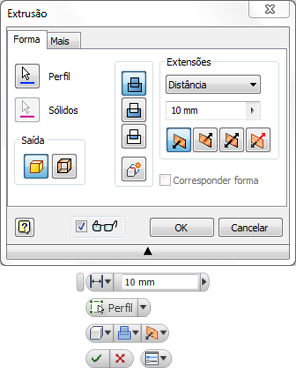

As minibarras de ferramentas que, quando exibidas, ficam ao lado das 7 caixas de diálogo do Inventor (Extrusão, Revolução, Arredondamento, Casca, Inclinação de faces, Chanfro e Junta), não são mais exibidas por padrão. Você pode escolher exibir ou ocultar as minibarras de ferramentas Para definir sua preferência: na faixa de opções, painel Vista
painel Interface do usuário
Minibarra de ferramentas.
Para obter mais informações, consulte Para ocultar ou exibir as minibarras de ferramentas.
