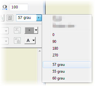

Ângulo de rotação, girar
Gira o texto em torno do ponto de inserção. Por exemplo, se o texto está na parte superior justificado à esquerda, o texto gira ao redor do canto superior esquerdo.
Para uma nota de desenho, clique na seta para selecionar a orientação de rotação ou insira o ângulo de rotação na caixa de edição. Para o texto do esboço, selecione uma opção Girar na lista, ou crie um novo UCS para orientar o texto.
