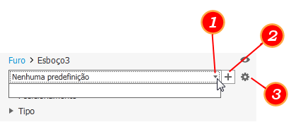

  1. Lista suspensa de predefinições.
  2. Cria uma nova predefinição a partir dos parâmetros atuais. É fornecido um nome padrão, mas ele pode ser alterado.
  3. Configurações de predefinições
    1. Salvar atual - salve as configurações atuais em uma predefinição nomeada por você, ou use o nome padrão.
    2. Renomear atual - forneça outro nome para a predefinição atual. Ao renomear uma predefinição, você pode usar a tecla Esc para sair do processo e restaurar o nome anterior.
    3. Excluir atual - selecione a predefinição que deseja excluir e clique em Excluir atual.

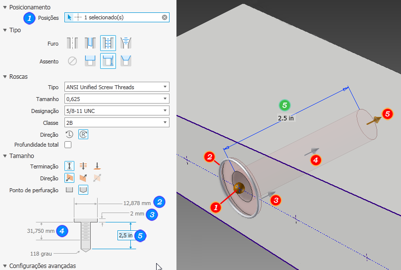

Usando a operação de furo como exemplo para este comportamento, ao criar ou editar operações, você pode usar campos de edição de parâmetros no painel Propriedades, campos de edição na tela e manipuladores de operações.
Os controles de edição do painel Propriedades e da tela foram projetados para facilitar o uso do teclado. Ao editar um valor, você pode usar a tecla Enter para modificar os valores. Enquanto o controle de edição tiver foco (estiver modificando um valor ativamente), a tecla Enter afetará somente o valor desejado.
Para concluir o processo de definição de operação e fechar o painel Propriedades, use CTRL+Enter.
Quando um controle de edição não tem foco, pressionar Enter conclui a definição da operação (o mesmo que clicar em OK) e fecha o painel Propriedades.
