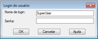

Para efetuar login como Superusuário
Pesquisa
. Pesquisa
Efetue login como o Superusuário para definir classes de objetos.

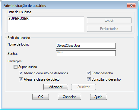

Para criar um usuário
Pesquisa
. Pesquisa
Clique na
Pesquisa
. Pesquisa
Se alguém mais em sua organização for designado Superusuário, peça que a pessoa execute estas etapas.
Se você não pode efetuar login como Superusuário, efetue o login como um novo usuário com privilégios suficientes para criar classes de objeto.
Você configurou os privilégios necessários para criar definições de classe do objeto.
