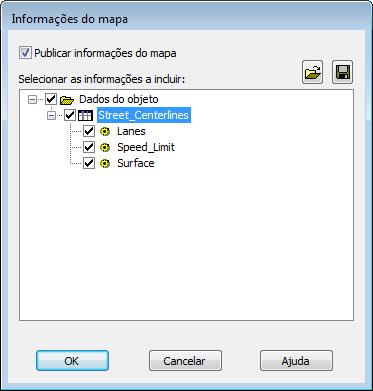

Neste exercício, defina as opções de publicação de DWF que especificam os dados de objeto para publicar com seu mapa. A seguir, publique o mapa em um arquivo DWF.

Para definir opções de publicação
Quando selecionar Street_Centerlines, tudo em Street_Centerlines será selecionado automaticamente.
A operação Publicar DWF usa o arquivo XML.
Publicar para DWF
