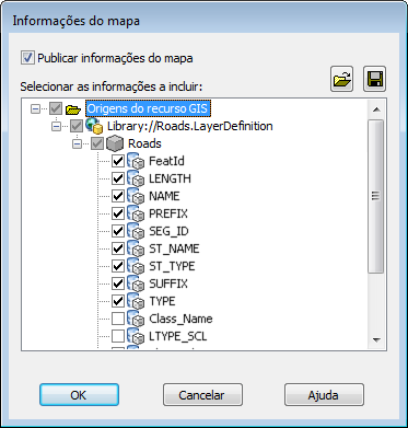

Defina opções de publicação de DWF que especifiquem as informações do atributo para publicar com seu mapa.
Se estiver conectado à Internet, reproduza o vídeo para ver como especificar os atributos para incluir em um arquivo DWF publicado. Também é possível clicar em "Deixe-me tentar" para tentar por si mesmo. As etapas para este procedimento estão listadas abaixo do vídeo. |
Para definir opções de publicação
Abrir
Desenho.
(MAPDWFOPTIONS).
É possível incluir e excluir as informações em qualquer nível.
Observe que quando selecionar Estradas, tudo em Estradas é selecionado automaticamente.
A operação Publicar DWF usa o arquivo XML.
