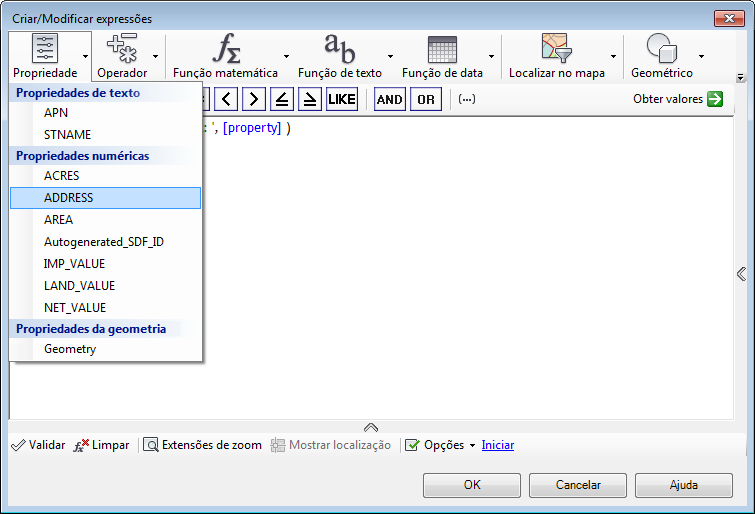

As legendas mostram o número das ruas dos lotes, mas não os nomes das ruas. É possível utilizar uma expressão para concatenar (combinar) duas propriedades. Neste caso, você concatena o endereço (número da rua) e o nome de rua. Utilize a expressão \n para adicionar uma quebra de linha, produzindo uma legenda multilinha.

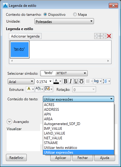

Para utilizar uma expressão para efetuar o ajuste fino das legendas
Clique na camada de Lotes e, a seguir, clique em Estilo.
Role para a parte inferior da lista Conteúdo do texto para ver o Usar expressão.
Concat. Uma expressão é inserida. Ela tem dois marcadores de posição de propriedade.
A propriedade selecionada substitui o marcador de posição de propriedade na expressão.
Digite a entrada exatamente como mostrada, com aspas simples circundando o \P, assegure-se de digitar o P maiúsculo e insira uma vírgula após o fechamento das aspas.
