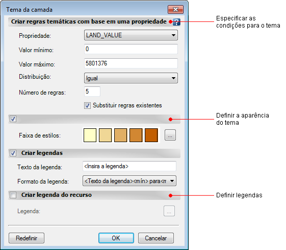

Para definir o tema
Deixe o valor mínimo, valor máximo e configurações de distribuição como estão.
Utilize a caixa de diálogo Tema da camada para projetar o tema.
