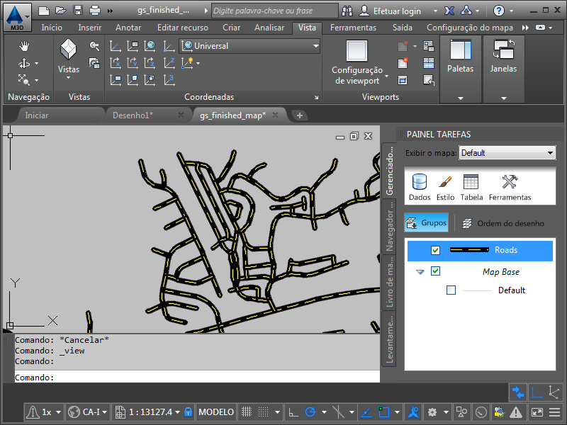

Para estilizar estradas usando estilos padrão
Se você não fez o download dos dados de amostra para este tutorial, assista ao vídeo.
Selecione a camada Estradas e clique em Estilo.
A janela do Editor de estilo janela é exibida sobre o mapa.
para Estilo e selecione uma espessura, cor e padrão de linha para as estradas. Para criar um estilo de estrada realista com linhas amarelas tracejadas, siga estas etapas
Salvar. Observe que arquivos de mapa usam a extensão de arquivo .dwg, como os desenhos do AutoCAD. Ambos tipos de arquivo utilizam o mesmo formato de arquivo básico.
No mapa, você pode ver as estradas estilizadas.
