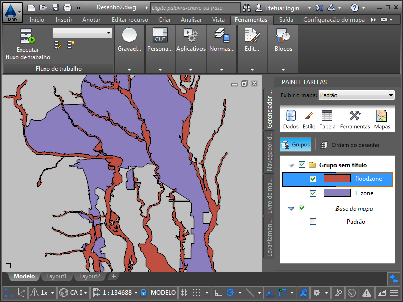

. Marcas de seleção verdes aparecerão no canto superior direito de cada etapa do fluxo de trabalho. Estas marcas de seleção indicam que a atividade foi executada com sucesso.
As camadas são adicionadas ao mapa, bem como para o novo grupo do Gerenciador de exibição. Será solicitado um nome e localização para o arquivo DWG. Os arquivos .layer são salvos na localização especificada na atividade.
As camadas estão adicionadas no mapa estão armazenados no grupo criado.
