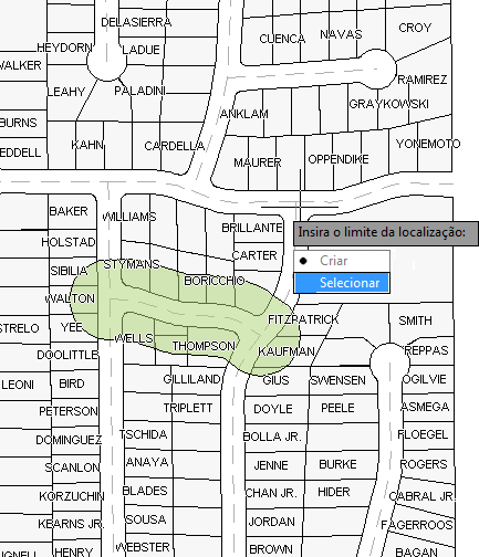

Utilize o buffer em uma consulta para determinar quais lotes que estão dentro da zona de construção são representados pelo buffer. Em seguida, exporte os lotes para um arquivo SDF para uso futuro.
Este exercício usa o mapa AnalyzeMap1.dwg criado e modificado nos exercícios anteriores.
Para localizar os lotes na zona de construção
Polígono.
Clique em Selecionar no prompt. Clique no buffer para selecioná-lo como a condição de localização.
O AutoCAD Map 3D toolset filtra os lotes para mostrar apenas aqueles que coincidem com a consulta de buffer definida.
Somente os lotes que coincidem com o critério do filtro são exibidas no mapa.
