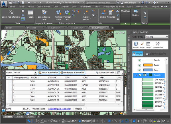

Um arquivo de mapa é um desenho que conecta a todas as origens para seu mapa: recursos geoespaciais, objetos de desenho, imagens raster e dados de atributo.
Cada arquivo de mapa pode conter vários mapas de exibição(para impressão ou para distribuição on-line), no qual é possível, de forma seletiva, ocultar ou mostrar itens em seu mapa. Os mapas somente existem como estruturas conceituais e não são entidades independentes ou arquivos.
É possível aplicar estilos a itens em um mapa em exibição, com base em dados, camadas e outros critérios. As alterações feitas para a aparência dos itens em um mapa não afetam os dados atuais no seu arquivo de mapa.
Este mapa tem camadas do Gerenciador de exibição para ferrovias, estradas, parques, o rio e lotes. Cada um é estilizado de forma diferente. Para ver uma introdução às partes da janela do AutoCAD Map 3D toolset, consulte Lição 2: Faça um tour rápido pelo AutoCAD Map 3D Toolset.
