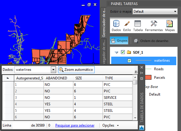

Para examinar os dados do atributo
Neste exemplo, a Tabela de dados não foi encaixada arrastando-a para fora da borda da janela.
As propriedades gerais e os dados de objeto específicos para Linhas d’água aparecem na Tabela de dados.
A propriedades de .COR foram convertidas para uma nova propriedade de Tamanho.
