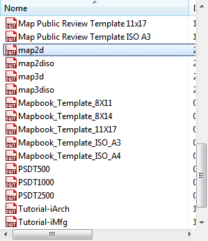

Desenho.
Selecione map2d.dwt
Este arquivo é um modelo do AutoCAD que está configurado para trabalhar com mapas bidimensionais no AutoCAD Map 3D toolset.
