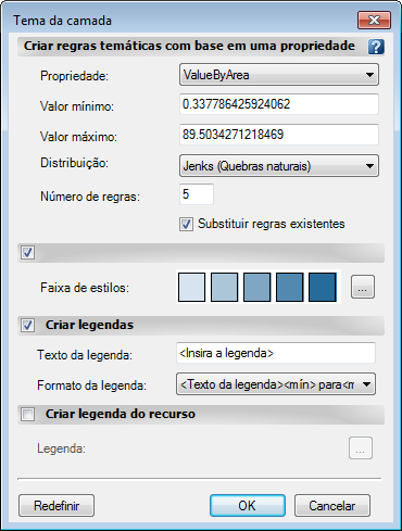

Um tema varia a exibição de recursos individuais com base em valores de dados. Por exemplo, se o tema for pelo valor do lote, lotes mais baratos podem ter uma cor mais clara ao passo que os mais caros, uma sombra mais escura.
Neste exercício, é criado um tema com base na propriedade calculada definida para ValorPorArea.
Para criar um tema com uma propriedade calculada
O método de distribuição Jenks agrupa faixas de recursos em suas quebras naturais, de modo que os recursos com valores similares são agrupados. Este método exibe os agrupamentos naturais nos dados, ao invés de criar pontos de quebra arbitrários.
A Faixa de estilos é um gradiente entre duas cores especificadas.
Deixe o Editor de estilo aberto para o próximo exercício.
