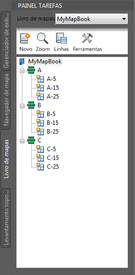

Ao gerar o livro de mapas, as miniaturas são listadas no Painel de tarefas e uma guia de layout é exibida para cada miniatura.
Cada letra representa uma linha de miniaturas com as miniaturas numeradas para aquela linha recortada abaixo dela.
Uma guia de layout é criada para cada uma das miniaturas do livro de mapas.
