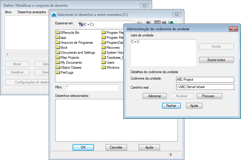

Um codinome de unidade permite que múltiplos usuários utilizem o mesmo nome de caminho para um desenho armazenado em uma unidade compartilhada. Ele permite que cada usuário mapeie a unidade com uma letra diferente de unidade de disco.
Se estiver conectado à Internet, reproduza o vídeo para ver como definir um codinome de unidade. As etapas para este procedimento estão listadas abaixo do vídeo. |
Para definir um codinome da unidade
Adicionar dados de desenho
Anexar desenhos de origem. O nome deve utilizar somente caracteres alfanuméricos (incluindo hífen e sublinhado), não conter espaços ou dois pontos e iniciar com um caractere. Por exemplo, é possível chamar o codinome DadosDeTutorial.
Na caixa de diálogo Administração do codinome da unidade, especifique um nome para o codinome e o caminho atual que ele representa.
Neste exemplo, utilize o caminho para a pasta onde você copiou os arquivos de tutorial.
A localização do desenho agora é mapeada para o codinome da unidade. Agora é possível abrir desenhos na pasta sem definir quaisquer outros codinomes.
