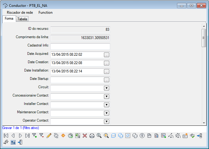

Selecione qualquer recurso individual e exiba seus atributos em uma forma de classe do recurso. Atualizar as informações e veja as alterações nessa forma, bem como na Tabela de dados.
As formas exibem informações de atributos para um único recurso.
