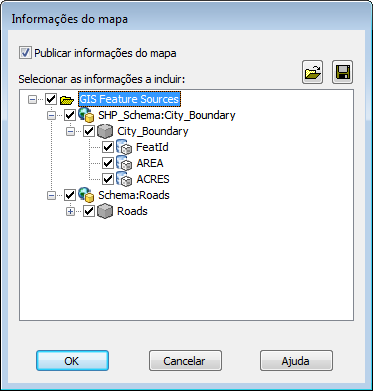

Se expandir toda a lista, será possível ver as propriedades associadas com os recursos no mapa.
Todos os subitens são verificados automaticamente.
A caixa de diálogo Informações do mapa determina quais dados são publicados em DWF
Opcionalmente, é possível selecionar somente um subconjunto de propriedades.
