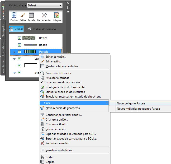

Cada item no AutoCAD Map 3D toolset tem um menu personalizado que contém comandos disponíveis para esse item no momento.
Um exemplo de um menu de atalho no Gerenciador de exibição
Para usar um menu de atalho, faça um dos seguintes
Quando selecionar um item no Painel de tarefas, ele também pode exibir uma guia contextual na faixa de opções. Por exemplo, selecione uma classe de objeto no Navegador de mapas para ver a guia Classificação. Selecione uma camada de recurso no Gerenciador de exibição para ver a guia Camada de vetor.
