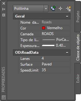

Quando criar um objeto usando a classificação de objetos, o objeto automaticamente tira suas propriedades e valores de sua classe de objeto. A classificação mantém consistência e estabelece padrões no desenho.
A guia Classe de objeto da paleta de Propriedades exibe as propriedades associadas com a classe do objeto selecionado.

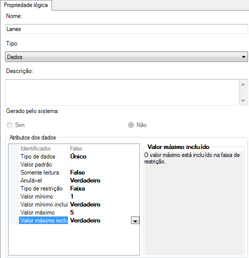

Recursos FDO usam esquemas para definir suas classes de recursos e propriedades de recurso. Um esquema é um conjunto de classes de recurso. Cada classe de recurso tem propriedades que descrevem seus membros.
É possível efetuar o seguinte com classes de recurso:
Utilize o Editor de esquema para criar ou editar propriedades em uma classe de recurso.
