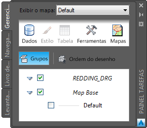

Para adicionar uma imagem para uma nova camada do Gerenciador de exibição
Imagem raster.
No Gerenciador de exibição, REDDING_DRG agora é listada como uma camada.
Salvar.
A imagem raster não é mais exibida no desenho.
