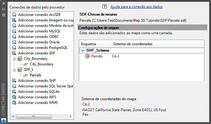

Utilize Conectar dados para conectar seu mapa a um arquivo que contém dados de lote.
Utilize a janela Conectar dados para anexar qualquer origem de dados não-DWG:
Conectar dados exibe informações sobre todas as origens de dados não-DWG anexadas, mesmo se não utilizar Conectar de dados para anexá-las. Por exemplo, o arquivo SDF arrastado e solto em seu mapa é listado na janela Conectar dados.
Se estiver conectado à Internet, reproduza o vídeo para ver como para se conectar a um armazenamento de dados em tempo real e exibi-lo em seu mapa. Também é possível clicar em "Deixe-me tentar" para tentar por si mesmo. As etapas para este procedimento estão listadas abaixo do vídeo. |
Ao usar Conectar dados
Conectar-se aos dados. Em Adicionar dados para o mapa, Lotes está selecionado.
O sistema de coordenadas para esta classe de recurso é exibido junto ao seu nome. Se esta informação estiver incorreta, é possível clicar em Editar sistema de coordenadas para alterar o sistema de coordenadas.
Na janela Conectar dados, conecte-se a um provedor de dados e, a seguir, selecione a classe de recurso que deseja.
Quando clicar em Adicionar ao mapa, uma camada denominada Lotes será exibida na lista do Gerenciador de exibição . Uma camada pode ser estilizada, salva, exibida ou oculta, independente das outras camadas em seu mapa.
