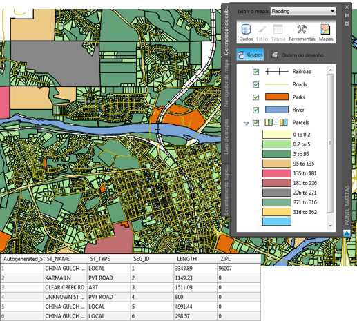

As camadas no Gerenciador de exibição representam as origens de dados as quais este mapa está conectado. A Tabela de dados permite editar as informações para itens individuais em uma camada.

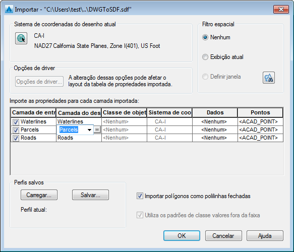

Você pode importar dados, em vez de se conectar aos mesmos. A importação quebra a conexão com a origem e adiciona um "instantâneo" dos dados em seu mapa. Se os dados forem alterados após isso, você não verá quaisquer alterações em seu mapa a não ser que importe os dados novamente. Não há uma forma para atualizar dados importados em sua origem. De forma similar, quando você exportar os dados, somente exportará os dados. A conexão com os dados ao vivo foi perdida.
Ao importar dados, você pode estruturá-los em seu mapa. Atribuir dados às camadas ou classes de objetos. Adicione dados de atributo em tabelas de dados de objeto. Atribuir um sistema de coordenadas. Especifique que os pontos entram como pontos, texto ou blocos.

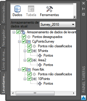

Traga os pontos que você exportou do Autodesk Civil 3D (LandXML) ou dados ASCII de um dispositivo GPS.
Utilize a guia Levantamento topográfico para importar e organizar dados do levantamento topográfico

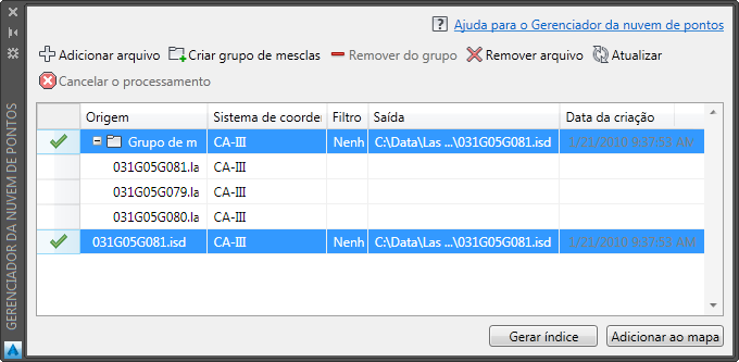

Traga os dados da nuvem de pontos de arquivos LiDAR de levantamento topográfico aéreo (.LAS) ou arquivos ASCII (.XYZ).
Utilizar o Gerenciador de nuvem de pontos para trazer dados da nuvem de pontos
