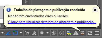

Observe o ícone animado no canto inferior direito da janela.
Coloque o cursor sobre o ícone animado para ver qual página do livro de mapas está sendo publicada.

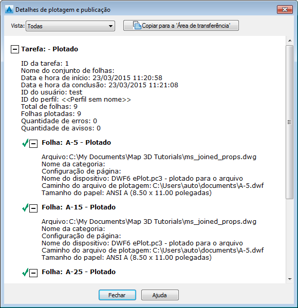

Quando o trabalho for concluído, uma mensagem o alertará sobre quaisquer erros.
É possível visualizar os detalhes
