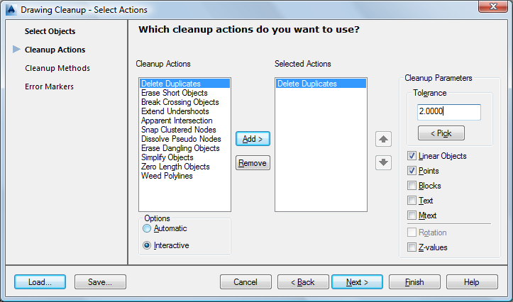

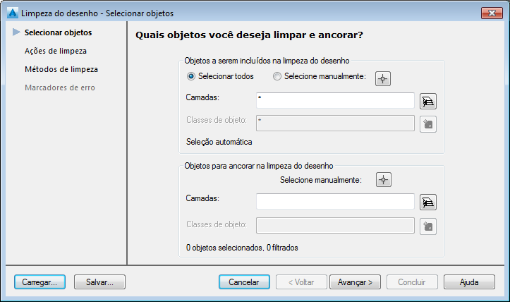

Selecione todos os objetos que deseja incluir na operação de limpeza.
Todos os objetos dentro de duas unidades de desenho de cada um dos outros são considerados duplicados. O AutoCAD Map 3D toolset não utiliza um sistema predefinido de unidades de medida, como metros ou polegadas. Por exemplo, uma distância de uma unidade pode representar um centímetro, um pé ou a uma milha em unidades do mundo real.
Cada operação tem seus próprios parâmetros.

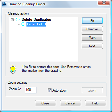

A Limpeza de desenho localiza os erros no desenho e exibe a caixa de diálogo Erros de limpeza do desenho. A caixa de diálogo agrupa os erros por tipo de erro. Excluir duplicados é realçado.
Para revisar os erros antes de corrigi-los, expanda Excluir duplicados. Para corrigir todos os duplicados de uma só uma vez sem revisá-los, selecione Excluir duplicados sem expandi-lo e clique em Corrigir todos.
No mapa, o primeiro erro exibe um marcador temporário, de modo que possa encontrá-lo facilmente.
