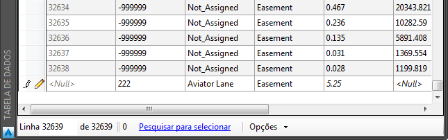

Na Tabela de dados , adicione as informações sobre este lote.
Se estiver conectado à Internet, reproduza o vídeo para ver como adicionar valores de propriedade ao novo lote. Também é possível clicar em "Deixe-me tentar" para tentar por si mesmo. As etapas para este procedimento estão listadas abaixo do vídeo. |
Para adicionar informações sobre o novo lote
A origem de dados original é atualizada.
Se a Tabela de dados estiver minimizada ou encaixada, clique em seu ícone Mostrar/Ocultar para exibi-la. Role para a parte inferior da Tabela de dados para ver a nova entrada.
Procure pelas outras entradas para ver o que uma entrada lógica seria para cada coluna. Fazer alterações nas propriedades de lote efetua o check out do lote automaticamente.
A origem de dados original é atualizada com as alterações.
Você adicionou um novo lote e atualizou os dados de lote para refletir as alterações.
Uma nova entrada da Tabela de dados
