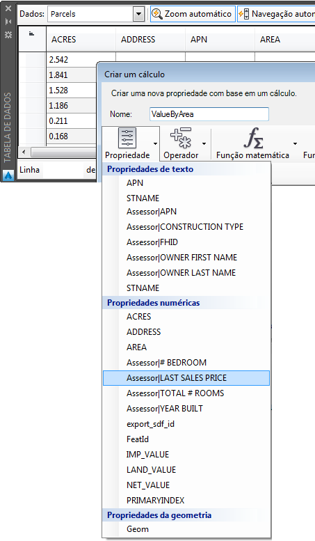

Agora você tem uniu os dados de proprietário à camada de lotes e salvou o resultado em um novo armazenamento de dados. Você pode usar as informações combinadas para criar uma propriedade calculada. A propriedade calculada é o resultado de uma expressão: neste caso, o último preço de vendas dividido pela área.
Para criar uma propriedade calculada usando dados unidos
Criar um cálculo.
Todas as propriedades para esta classe de recurso são listados na lista de Propriedades.
Área2D geométrica. Esta opção calcula a área de um polígono.
Cada recurso espacial tem uma propriedade de geometria que pode ser usada para calcular área ou comprimento.
Role para a direita na Tabela de dados para visualizar o novo campo. Ele é cinza, para indicar que é uma propriedade calculada e não pode ser editada.
